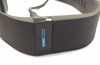

HRがフリーズしたので再起動したらロード画面のようなバーが半分の位置で止まって何日も動きません
再起動も出来ないのですがどうしたらいいでしょうか?

3週間ほど前に同様の症状が出ました。サポートに問い合わせを行い、工場出荷時リセットを試みましたが問題は解消せず、結果的に交換してもらえることになりました。サポートに対応をお願いするとよいと思います。
なお、工場出荷時リセットの手順は以下のとおりです。
