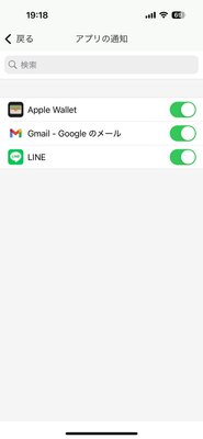

最終的にLINEのアプリをアンインストール・再インストールしてSense 2をfitbitアプリから削除して再度ペアリングをしたら、個別アプリのところにLINEが表示され、家族にLINEを送ってもらうと通知されるようになりました。

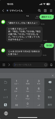

私のはiPhone15,charge6です。私の方は今日charge6に置換し、通知一覧に出てこなかったので色々試していたところ、偶然にもLINE通知テスト環境を発見しました。人様のサイトですが、勝手に紹介させて頂きます。
LINEリマインダー リマインくん
https://lps-web.co.jp/sns/line-remind-12630/
こちらを試してみたところ、LINEアプリを立ち下げているとアプリバナーが表示され、Fitbitアプリ内の通知一覧に出てきました。まずはこの状態になるまで進めて下さい。
通知一覧にあるのに通知が出ないのは、他にもサイレントモードやお休みモードが考えられます。

話が逸れて申し訳ないですが、これいいですね。LINE通知デバッグを無限に出来ます。

リマインくんも試してみました。いろいろ教えて頂きありがとうございました。
