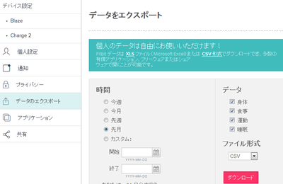

記録はエクスポートできますが、webダッシュボード、つまりweb画面からとなり、しかもこの部分がメンテナンス中……あ、回復している。ついでにメンテ前は従来の睡眠状態でしたが、現在は睡眠ステージになっています。
