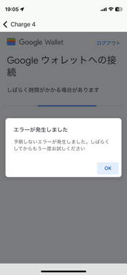

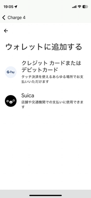

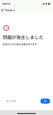

数日経過してもう一度チャージに挑戦してみましたがやはりエラーとなってしまいました
Googleウォレット起動時に予期せぬエラーとなりますが、もう一度繋ぎ直すとウォレットに追加するの画面になります

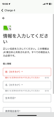

Suicaから個人情報を入力し、G Payの画面になりチャージしようとするのですが問題が発生しましたとなりチャージが完了しません
再挑戦もダメでしたので、公式に問い合わせてみます、また報告させてください

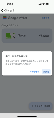

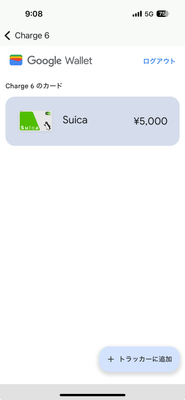

本件、私の方でも再現しました。ぱっと見、何なのかがサッパリ分からないですね。。。
私のはiOS、charge5→charge6です。charge6への乗り換えの際に再現。charge6でSuica新規発行5000円。クレジットカードから5000円引き落としされ、数日間払い戻し無し。つまり、決済まで正常終了。
Suicaがアプリに表示されるものの、GoogleWallet接続時に毎回エラーが出る。
デバイスには金額とSuica番号のみ。Suica画像が出ない(気にとめて無かったが、これはダメなのかも)。
一旦、GoogleWalletからログアウト及びデバイス登録削除及びFitbit(Google)アカウントログアウトし、全てをやり直しました。
そうすると、GoogleWallet接続時のエラーが出なくなり、デバイス内Suica画像が表示された。そして、Suicaが使えるように‼
11-06-2024 09:27
11-06-2024 09:27
補足ですが、
エラー解除の為にSuica払い戻しや新規発行はしていません。
ただ単にログアウトして再セットアップしただけです。Suica情報はサーバー上にあるので、リセットしてダウンロードし直しただけです。
iOSではエラー出てますが、Androidではエラーが出てないだけで、内部的にはエラッてるんでしょうかね。

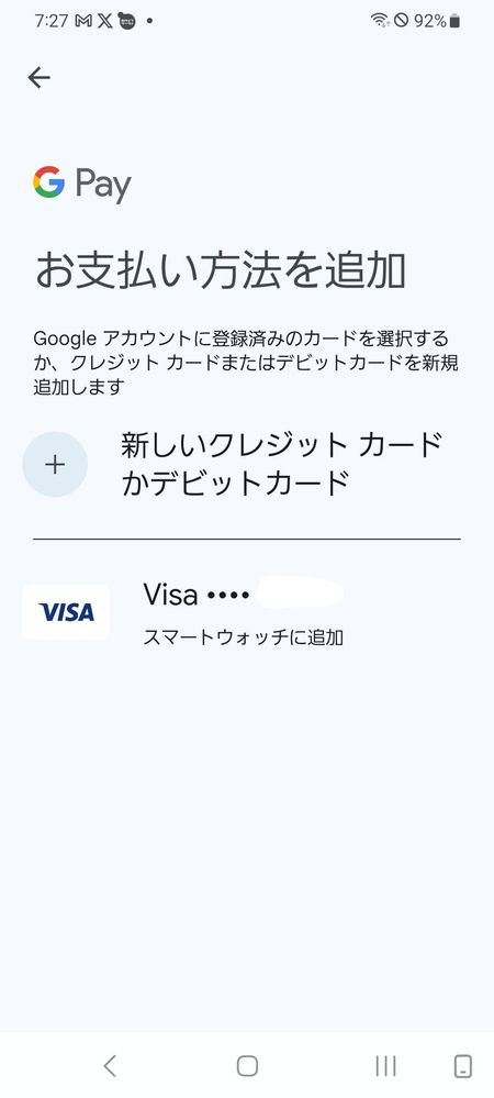

昨日まで普通に使えていたのですがCharge5から消えてしまったので、払い戻し処理をして新たなsuicaを作成し登録手前まで手続きを進めてきたのですが、ここで止まっています。どなたか対処方法がわかる方は居られませんか?
fitbitアプリにsuica登録したGoogleアカウントでログインして、ペアリングしたchage5を選択しGooglewalletパネル>続行>ウォレットに追加まで進めると。そこに電子マネーの項目が出てきません。スクリーンショットにあるクレジットカード~をタップすると物理的に手持ちのカードを登録するための写真撮影のモードになってしまいます。

11-10-2024 21:16 - 編集済み 11-10-2024 21:17
Suicaが消えてる訳ではないので、払い戻しは不要だったんですがね。
まずはこちらをお試し下さい。
ただ、Google版GoogleWalletにすげ変わってしまったのかも知れず、Fitbit版GoogleWalletに戻すためにはサポートに問い合わせる必要があるかも知れません。この場合にはXからFitbit公式サポートに問い合わせ下さい。

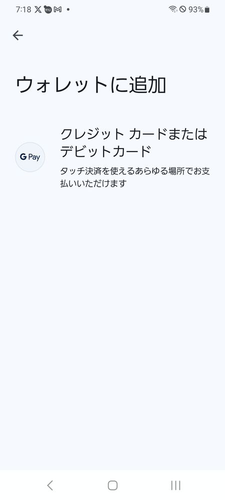

versa3がまったく無反応になって壊れ、新品のversa4を購入しました。Versa 3の時にSuicaを設定し、利用していたので、Versa 4でもSUICAを設定したいのですが、Fitbit Versa 4の [Google Wallet アプリ]→[ウォレットに追加]には「クレジットカードまたはデビットカード」のみの表示にて、「SUICA」がありません。
どこか設定を変更する等で、「SUICA」が登録できるようになりますでしょうか?
前提
Versa4の購入日は、2024年11月で、新品です。
スマホはAndroid(Galaxy A53)で、Android 14、Fitbitアプリは、194.86 で最新です。
スマホのウォレットには、モバイルSUICAが登録されています。
受理解決策11-10-2024 21:31

Google版GoogleWalletになってしまっているのだと思われますが、Fitbit版GoogleWalletに戻す必要があります。
まずはこちらを参考に、一旦全てやり直すをお試し下さい。完全リセット操作になります。
それでもダメな場合、XからFitbit公式サポートにご連絡下さい。サーバー側の設定を変えねば。
最近、FitbitPayをGoogleWalletに切り替え中(Androidはトラブル多発中の模様、iOSでも一部ありそう)、それとは別にアプリアップデートにてSuicaが一旦リセットされる、などにより、トラブルが多く発生しているようです。
