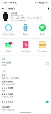

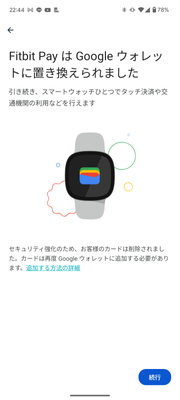

fitbitアプリ内のウォレットを押すと以下のような画面になり、手順を進めた。
「Fibit PayはGoogleウォレットに置き換えられました」

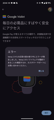

すると以下のような画面になり、やり直しても同じ画面が再表示されるだけであった。
「varsa2からの応答の読み取り中にエラーが発生しました。varsa2のソフトウェアが最新であることを確認するか、カスタマーサポートにお問い合わせください。」
更新状態は以下のとおりです
  • fitbitアプリのヴァージョン4.34.1
  • versa2ファームアップデートのヴァージョン35.72.1.23
サーバー側の移行が完了した,とのメッセージだと思います。

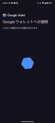

エラーが起きた場面の詳細について報告します。
 これ以降、続行を押しても最後の写真のエラーの繰り返しです

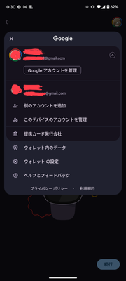

Androidも右上にあると伺いました。ログアウトという表記ではなかったかと。
→ ②をやらないと,リセットは絶対出来ないように思います。

fitbit内ウォレットのログアウトの件ですが、どうしても分からずログアウトは出来ていません。代用になるか分かりませんが、別のGoogleアカウントに変更し、メインのアカウントに戻すという操作を行いました
右上を押した時の表示です
(クロームだと似たようなインターフェイスで、アカウント選択の一番下にログアウトが表示されるのですが)

fitbitアプリ内でやらないと意味がないです。GoogleWalletが出ている画面内のどこかにないですか? 見つからなければ、キャプチャ送って下さい。

>>>送信したスクショは、fitbitアプリ内のウォレットで操作した際のものです。(クロームの話をしたのは、別の場所ではログアウトボタンがあるが、fitbit内ではその表示がないことを示したいための例示でした)
>>>スクショを撮った場面の具体は、昨日の夜にスクショ5枚程度で手順を示したコメントのうち、5枚目の右上のアカウントのアイコン(人形のアイコン)のところをタップしたときの表示です。
