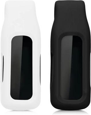

受理解決策
一応、社外品ではありますが、こんな感じのものもあります。
https://amzn.asia/d/cua5uhm

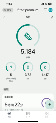

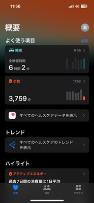

昨日に引き続き、午前11時56分現在
ヘルスケア 3759歩
fitbit 5184歩
と差が出ております。
