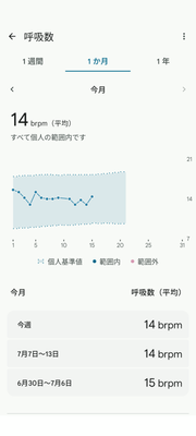

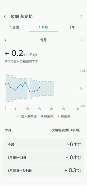

一応、私も確認の為に7月中の変動値をスクショしました。
多少、抜けはあるものの一応安定的に取れている様です。
@ZEPHYR1100 さんと、
@のりのりNN の使用しているスマホは何になりますか?
うちはAndroidです。
この辺りで他者との相違点をピップアップして比較してみたらどうかと思いました。
特にのりのりNNさんはfitbitデバイスも交換してることもあるので、
デバイス依存の可能性も低くなってると思います。

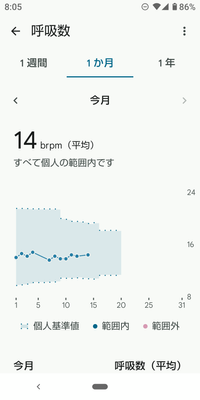

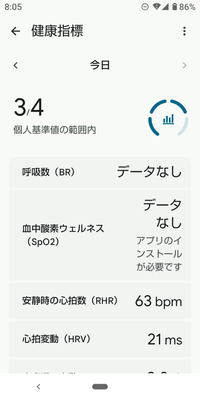

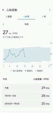

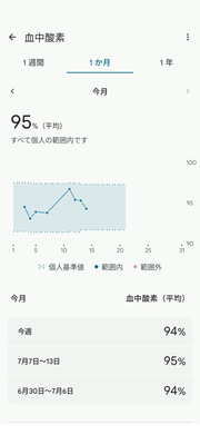

全然参考にならない使い方をしている者です。
モデルはcharge6です。モデルは違いますが、症状は類似です。
また、この症状については、何年も前から、charge2時代で機能が追加されていた頃から何度も書き込みをし、サポートセンターにも問い合わせた上で、変わりない状態なのです。
初期から使っており、当方が期待する・必要とする値ではないので、あまりうるさくはいい続けて(とは言え何度も書いている)いません。
 今朝の値です。
これだけだと、たまたまと思われる方5いるかと思うので、とりあえず今月の物も一緒にあげます。
先ず、spo2は、私の場合、9割以上、当日に出ることはありません。でも、その翌日に昨日を確認するとそれなりに表示します。呼吸数もかなりの確率で抜けます。
とは言え、睡眠は測定されており、推定酸素濃度変化量は測定されているので、機械的な測定ができてないとは考えてはいません。
spo2は、瞬間的なものなら、重要だと考えており、普段でもパルスオキシメーターで測定することがありますが、夜中の平均値だと、長く酸欠状態だったかどうかも??です。
同様に、動いてない状態の時の呼吸数は??
どちらも無呼吸症であるかどうかの判断が一つの値では全くわかりません。何日も続いたところで、わかりません。
変化してきて、何かあるかもとは言えるかもしれませんが、どちらも1日だけ異常に高い、異常に低いという時があります。その日だけの値で、病院に行く判断が私はまだできるほどの精度のものでは無いと考えています。
とは言え、全く測定されてないわけでもないので、傾向だけは見ています。心拍数なども、気温にも影響し、夏は低く、冬は高いなどは分かります。この傾向が違ってきたら、何かしら注意すればと思っています。
どちらかと言えば、最近、アプリからの通知がすぐに止まる。前のように、許可停止したかどうかの表示がしなくなり、再起動かけても回復しているかどうかの判断ができないので、それの方が問題だと思ってます。
あつまでも、私の使い方だと、表示はしたりしなかったりのまま使ってます
受理解決策
0 件の賞賛
 血中酸素の図、一緒にあげたつもりでしたが上がってなかったのであげます
