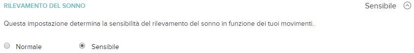

@AlexDug Benvenuto nel forum della Community Fitbit.
Sono spiacente di sapere sulle difficoltà che hai trovate per rilevare le fasi del tuo sonno. Grazie per provare diverse procedure per risolvere prima di contattarci. Se non l'hai già fatto, ti raccomando di cambiare l'impostazione rilevamento sonno. Se c'è stata impostata in modalità Normale, cambia a Sensibile, e viceversa. Dal sito web vai a Dispositivi > Rilevamento del sonno. Assicurati di sincronizzare dopo fare qualsiasi cambio sul tuo account Fitbit.
Inoltre, prova a riavviare il tuo Fitbit Charge 3 seguendo questi passi.
Se questo non è di aiuto, per favore dimmi con quale cellulare sincronizzi il tuo rilevatore Fitbit.
Se hai qualche domanda, per favore fammi sapere.

Grazie mille, riavviando il dispositivo è tornato tutto in regola!
