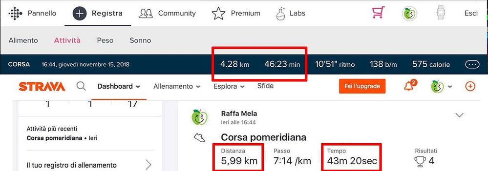

 Ho da poco iniziato ad utilizzare Strava per i miei allenamenti e ho riscontrato delle differenze nei dati raccolti. Oggi ho effettuato una corsa con GPS condiviso attivando l'allenamento tramite Versa, al termine del quale risultava che avevo percorso 2.85Km per una durata di 31.07min. Dopo poco questo allenamento è stato automaticamente sincronizzato con Strava dandomi una distanza percorsa di 3.58Km per una durata di 22.53min. L'altro giorno ho provato a far iniziare l'allenamento direttamente dall'app Strava e il risultato è stato il medesimo ovvero 1Km circa di differenza. Quindi considerando che indipendentemente da dove inizi a monitorare il mio allenamento la differenza rimane, chi ha ragione ?

Differenze riscontrate facendo partire l'allenamento da Versa

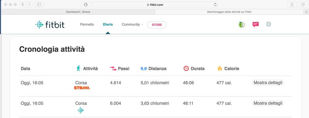

Ecco cosa succede se faccio partire contemporaneamente l'allenamento su Strava e su Versa.
Risultato 1,5 Km di differenza e doppio allenamento e doppio conteggiato passi e calorie.

Grazie per la risposta e gli screenshots @Raffamela, se il segnale GPS si disconnette e riconnette a tratti durante l'allenamento come hai segnalato, l'informazione della distanza potrebbe essere diversa. Come ti avevo menzionato, l'orologio utilizza il conteggio dei passi per calcolare la distanza fino a quando non rileva il segnale GPS (succede lo stesso durante l'allenamento).
Potresti anche confermare se hai già provato tutti i passi in questo articolo che ti avevo segnalato? Se possibile, ti raccomando anche di utilizzare la funzione MobileRun per rilevare una delle tue attività di corsa (MobileRun utilizza anche il GPS del telefono direttamente, come Strava), e controlla se la distanza è più precisa da quella registrata con il Versa.

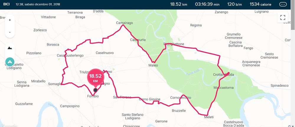

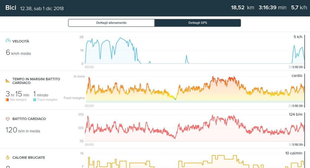

Ho fatto un'uscita in bici disattivando la "pausa automatica" e spegnendo il wifi. Il problema si è presentato ancora ma così configurato è possibile, dai grafici, capire cosa succeda. Il tracciamento parte e va benissimo fino a un certo punto. A circa 50 minuti dall'inizio lo schermo si è messo a non segnalare più la velocità e il progresso dei chilometri, pur rimanendo connesso al GPS e al cellulare. E' come se il Versa, dopo un po', si "ibernasse" per alcune sue funzioni di rilevamento. Il battito continua ad essere rilevato così come il tempo trascorso. Anche le coordinate GPS vengono condivise e salvate, infatti, la mappa che viene disegnata alla fine dell'allenamento è senza errori. Se gli esercizi durassero 30 o 40 minuti, il problema non si presenterebbe. Ma, quando i tempi si allungano, lo smartwatch tende a bloccarsi in alcuni dei suoi rilevamenti. Allego due immagini che possono far capire la mia esperienza, affinché vengano condivise anche ai programmatori nella speranza che siano d'aiuto a risolvere quello che parrebbe essere un difetto di programmazione.versa1.jpgversa2.jpg

Grazie per tutti i dettagli @Lissander, è molto utile per capire cosa succede esattamente. Ho inviato i tuoi dati alla squadra di Supporto Clienti per ulteriore assistenza con questo inconveniente che hai segnalato; presto dovresti ricevere una risposta.
