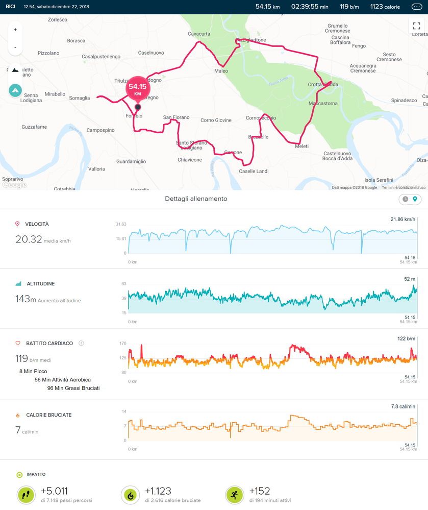

Vi lascio un feedback perché oggi ho fatto un'uscita in bici con il nuovo sistema operativo 3.0 sul mio Versa. Per la prima volta è andato tutto bene, con il telefonino e il Versa sincronizzati per tutto il tragitto. Quanto ha rilevato il Versa è perfettamente allineato a quanto rilevato dagli altri ciclisti usciti con me, dotati di dispositivi differenti.
Ho usato un vecchio Lumia 735 con Windows 10 Mobile aggiornato al firmware 1709.
L'app Fitbit sul cellulare è l'ultima disponibile per Windows 2.39.1779 (60070).
Il SO del Versa è il 32.33.1.30.
Allego una cattura della schermata dell'allenamento:
in data 12-22-2018 22:00
Vedi che ti ha segnato anche i passi mentre eri in bicicletta hai visto se le calorie sono corrette paragonate con strava o se continua a sommarle a quelle calcolate per i passi ?
12-22-2018 22:13 - modificato 12-22-2018 22:13
Le calorie sono corrette, sempre rapportate a un rilevatore da polso che non è preciso come una fascia cardio. Gli altri ciclisti con me, con Garmin differenti, variavano tutti tra le 1000 e le 1200, quindi in linea. Stasera sarò più o meno sulle 3200 di totale, quindi attendibile. La storia dei passi non l'ho capita perché anche nel nuoto rilevato in manuale me li aggiunge. O è una cosa voluta, una sorta di punteggio, oppure sarebbe una cosa facile da correggere da parte dei programmatori. Basterebbe non contarli in quel lasso di tempo.
