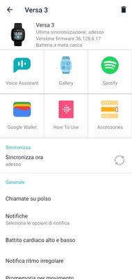

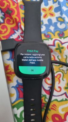

Salve, il mio dispositivo è aggiornato all'ultima versione disponibile. Credo di essermi espresso male: sulla mia applicazione Fitbit è disponibile Google Wallet e sul mio dispositivo Fitbit Pay quindi, ogni volta che voglio inserire qualsiasi carta, mi darà sempre errore nell'invio del token. Questo problema è presente da quando c'è stato l'aggiornamento in-app da Fitbit Pay a Google Wallet. Fitbit dovrebbe aggiornare anche i dispositivi con Google Wallet.
Ci sono informazioni in merito? (allego foto per provare la situazione)
Attendo ancora notizie visto che ormai il supporto Fitbit, tramite mail, mi dice che con ogni aggiornamento dell'app Fitbit (l'ultima è la 4.24) si sarebbe risolto ma sono ormai 6 mesi che lo smartwatch serve solamente per vedere le notifiche (come una semplice Mi band).
