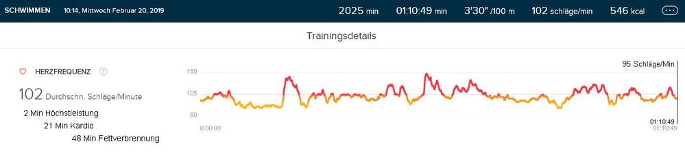

@Tutnixxx schön von dir noch einmal zu hören. Es ist normal, dass keinen Puls während eines Schwimmtrainings gemessen wird. Diese Funktion wird automatisch beim Schwimmen deaktiviert, da die Technologie PurePulse im Wasser nicht funktioniert.
Bei mir wurden aber, bei gemütlichem Schwimmen, ziemlich realistische Pulswerte aufgezeichnet.
Bei mir liegt das Band gut an und der Tracker ist auf der Handinnenseite wo er besser Sicht auf Adern und Venen hat.
Ob aber die Anzahl der 25m Bahnen stimmt habe ich nicht überprüft, da ich zu faul zum zählen bin und einfach nur eine Stunde schwimme.
