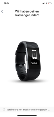

Ich habe das Problem auch seit einigen Tagen. Meine Charge 2 zählt Schritte, Training und alles an. Aber eine Verbindung zur App kann ich leider auch nicht herstellen, sie syncronisiert nicht und die Daten gehen leider verloren. Es wird immer angezeigt, das kein Gerät gefunden wird, obwohl es vor einigen Tagen noch funktionierte und meine Tracker auch in der App angezeigt wird. Ein neustart hilft leider auch nicht, ein versuch mich über Laptop einzuloggen um die Daten zu syncronisieren ist auch fehlgeschlagen.
Ich verwende ein IPhone SE.

Bei mir funktioniert es wieder. Aus der Bluetooth Verbindung löschen und aus der Fitbit App löschen. Und dann als neu Gerät in der Fitbit App einfügen. Dann ging es bei mir wieder.
Ich hoffe das ist verständlich.

Danke für dein Feedback. Verständlich war es, aber es funktioniert bei mir leider trotzdem nicht
