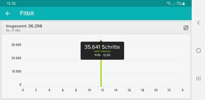

Ich dachte ich sehe nicht richtig als meine Charge 3 auf einmal vibriert und mir über 35000 Schritte anzeigte die ich angeblich in einer viertel Stunde gelaufen sein soll 🤔. Dabei saßen wir gerade beim Mittagessen

Hi @Sandra.K , vielen Dank für deine Informationen. Schön dich bei der Community zu sehen. Gerne helfe ich dir mit der Aufgezeichnete Schritte.
Manchmal kann es vorkommen, dass Armbewegungen als Schritte erfasst werden.
Fitbit-Geräte besitzen einen fein abgestimmten Algorithmus für das Zählen von Schritten. Der Algorithmus wurde zur Erkennung von Intensität und Bewegungsmustern entwickelt, die eine gehende oder laufende Person aufweist. Beim Arbeiten am Schreibtisch, beim Kochen oder bei anderen Aktivitäten mit Armbewegungen kann ein Gerät am Handgelenk einige Schritte hinzufügen. Wenn du Aktivitäten ausführst, bei denen du deine Arme bewegen musst (z. B. Arbeiten oder Kochen), gehst du auch oft einige Schritte zwischen den Phasen ohne Bewegung. Diese Schritte zeigt dir das Gerät an. Für die meisten Kunden ist die Anzahl der zusätzlichen Schritte, die aufgrund von Armbewegungen hinzugefügt werden, im Vergleich zu den Gesamtwerten nicht signifikant. Weitere Informationen findest du unter Wie berechnet mein Fitbit-Gerät meine tägliche Aktivität?.
Um Nachzuprüfen ob deinen Tracker richtig funktioniert führe bitte diesen Schrittentest. :
- Gehe in normalem Tempo
- Halte nichts in den Händen
-Lass deine Arme an der Seiten hängen und schwingen sie auf eine natürliche Weise beim gehen
-Zähle 1 Schritt für jeden Fuß
- Um einen zusätzlichen Schritt zu vermeiden, wenn du die Füße zusammenbringst, nachdem du 100 Schritte erreicht hast :
1. In gespaltener Haltung stoppen .
2. Bewege deine Hand vorsichtig nach oben, um die Schrittanzahl auf dem Gerät zu überprüfen.
Hier die Schritte zum Test:
1. Starte dein Fitbit-Gerät neu. Anweisungen findest du unter help.fitbit.com/articles/de/Help_article/1186.
2. Legt dein Gerät an dem Handgelenk und überprüfe wie viele Schritte am Tracker angezeigt werden.
3. Gehe 100 Schritte und achte darauf, dass jedes Mal einen Schritt zählen, wenn einer der Füße den Boden berührt.
4. Halte an, und überprüfen dein Gerät, um die Anzahl der Schritte zu ermitteln. Schreib die Anzahl der von dir gezählte Schritte und die Anzahl der Schritte, die das Gerät gezählt hat.
5. Führe den Test zwei weitere Male durch und gehe drei Mal die 100 Schritte. Schreib jedes Mal die Anzahl der von dir gezählte Schritte und die Anzahl der Schritte, die das Gerät gezählt hat.
6. Addiere, die Schritte, die das Gerät für alle 3 Tests gezählt hat. Wenn das Gerät 30 mehr oder 30 weniger als die 300 Schritte zählt, die due gemacht hast, lass es mich bitte wissen.
Tipps zur Verbesserung der Genauigkeit könntest du unter dem folgenden Link einsehen: https://help.fitbit.com/articles/de/Help_article/1136
Lass mich bitte wissen, falls du weitere Fragen haben solltest.
