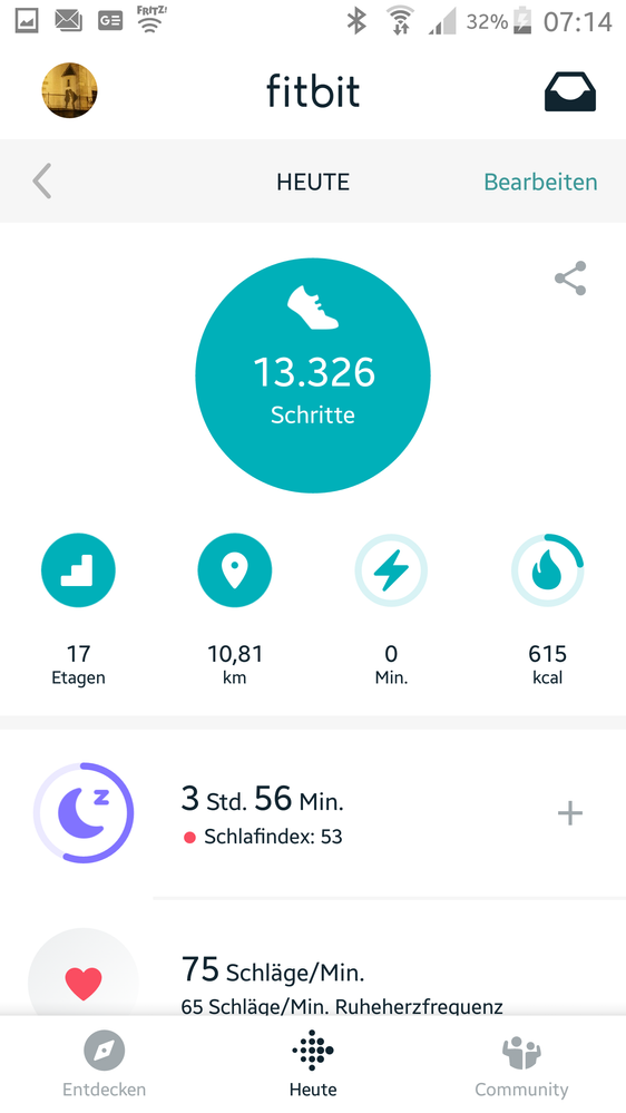

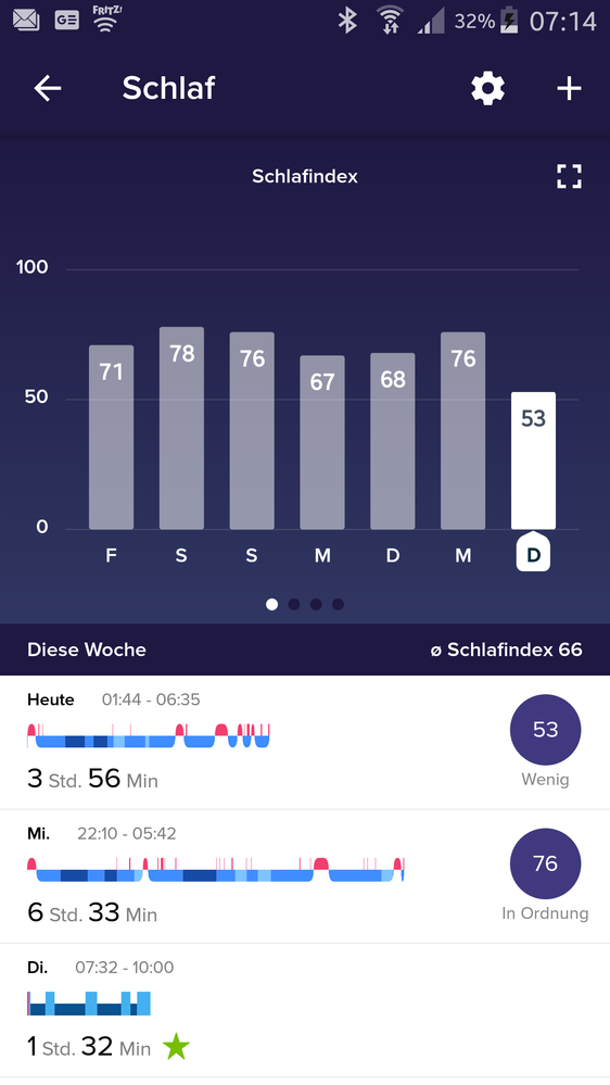

Ich bin dann völlig genervt ins Bett, es war ca 01:45, und die Schlafphase (etwas kurz für heute, gerade mal 3h56min) endete auch schon wieder um kurz nach 06:35, jedoch hat die Charge meine Schlafphase "erfolgreich" aufgezeichnet. Aber nicht nur das. Man sehe sich die angehängten Screenshots an und staune über die nächtlichen Aktivitäten, die ich in dieser nicht mal vierstündigen Zeit scheinbar vollziehe, ohne es zu wissen:
bin ich doch heute Nacht schon über 13000 Schritte gegangen, habe dabei über 10km zurückgelegt und 17 Stockwerke überwunden, während ich dabei aber 0 (Null!) Minuten aktiv war aber dennoch über 600 kcal verbraucht habe.
ERNSTHAFT?! Was ist da bitte los?
Und nein, ich war weder auf einem HeavyMetal-Konzert und habe Pogo getanzt noch schlafwandle ich oder hab sonstige nächtlichen Ganzkörperkrämpfe...
So macht das definitv keinen Spaß, und das läßt mich auch definitv daran zweifeln, dass es an meinem Handy liegt. Diese Aufzeichnungen können bei bestem Willen nicht stimmen.
Werde den Tracker wohl zurückgeben müssen. Sehe da wirklich kein Land in Sicht...1.) Schlafdauer...
2.) ...und die Aktivitäten währenddessen
