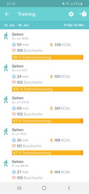

Hier mal ein Screenshot. Sind die Werte realistisch? Ich nutze das Stats Heavy Ziffernblatt um alles im Blick zu haben. Die automatische Trainingserfassung ist an, deshalb hab ich mich immer danach gerichtet ohne genaue Wertermittlungen. Weil er es dort ja anzeigt.
Krafttraining kann man sicher nicht so genau werten.
Ok sehe grade 700-800 war falsch, aber 500 ist auch ziemlich hoch oder? Für 1 Stunde.
Neugestartet hab ich bisher nicht.

ich mische mich auch mal mit einem Screenshot von mir ein.
Ich bin weiblich, 167 cm und ca. 70 kg schwer.
Ich würde sagen, zumindest zeichnet mein Tracker bei meinen Hunde-Gassi-Runden ähnliche Werte auf, wenn man meine etwas anderen Ausgangsdaten berücksichtigt.
Mein Gedanke wäre noch, dass in den angezeigten Kalorien der Grundumsatz mit eingerechnet ist und daher der Wert so hoch ist. Ich habe aber keine Ahnung, ob dem wirklich so ist.
Genauso wenig habe ich mich bisher damit befasst, welcher Wert für eine Stunde spazieren gehen tatsächlich realistisch ist.
Also ich lese immer für 10000 Schritte entsprechend 6-8 km Distanz einen Wert von ca. 500kcal. Allerdings spielen ja noch andere Werte eine Rolle. Ich habe eben gesehen das ich in 60 minuten 5000 Schritte hatte mit 500kcal. Also wenn der Grundbedarf mit einberechnet wird könnte das iwie passen.
Mich würde trotzdem interessieren wie sehr Schritte laut Fitbit eine Rolle beim Verbrauch spielen.

Ich habe eben mal meinen von Fitbit aufgezeichneten Kalorien-Gesamtumsatz der letzten 28 Tage angeschaut. Der liegt bei 2'646 Kcal.
Dann habe ich mir au der Internetseite https://www.foodspring.ch/kalorienrechner#kalorienbedarf
ausrechnen lassen, wie hoch der Gesamtumsatz sein sollte, um das von mir eingegebene Leistungsziel (Gewicht halten) sein darf. Das Ergebnis 2'653 Kcal. Die setzen sich aus 1'325 Grundumsatz (GU) und 1'327 Leistungsumsatz (LU) zusammen. Daraus folgere ich, dass sich die Umsätze pro Minute, die ich bei verschiedenen Aktivitäten mit deutlich unterschiedlichen HF im Dashboard ablese, aus GU+LU zusammensetzen.
Ich schliesse mich daher deiner Vermutung, dass der GU in den angezeigten Werten enthalten ist, an.
