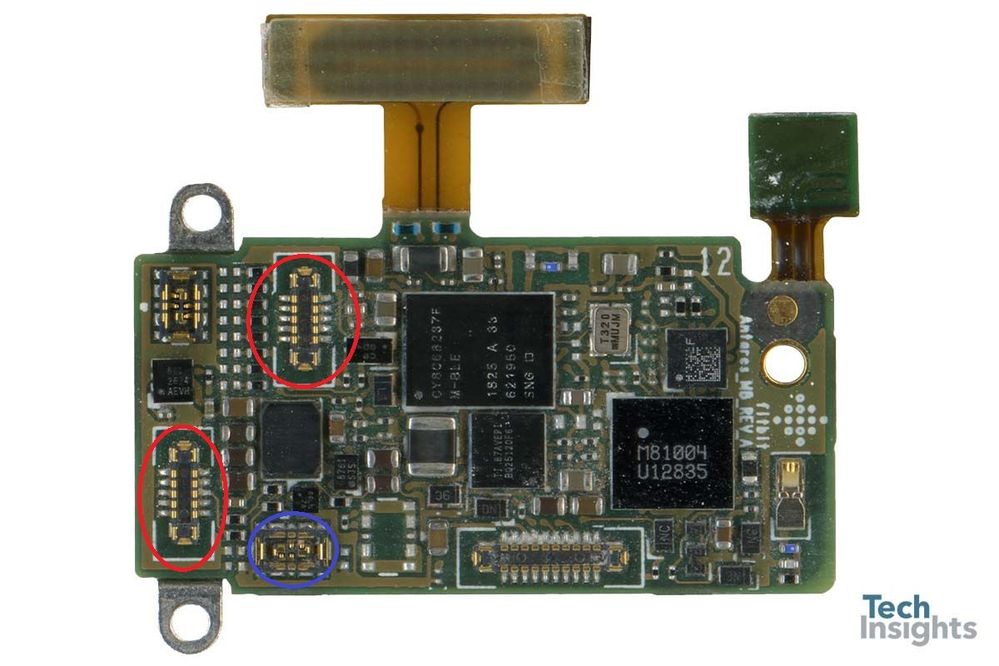

Im Rahmen der Gewährleistung habe ich nun ein neues Display zugeschickt bekommen. Allerdings hat dieses Display 3 Anschlussstecker.
4565181100d1b32775b1f8c1dc080cdd
Kann mir bitte jemand verraten, wozu der dritte (mittlere) Stecker gut ist?
Optisch würde der Stecker auf dem Anschluss vom Akku passen... aber das kann ich mir ehrlich gesagt nicht vorstellen da sonst das Display identisch ist wie das mit 2 Anschlusskabeln und irgendwo muss ja der Akku auch Platz einnehmen.
An den rot umkreisten Anschlüsse wird das Display angeschlossen, an dem blauen kommt der Akku und denke mal an dem nicht umkreisten Anschluss ist die optische Einheit zum Puls messen angeschlossen. Mehr Anschlussmöglichkeiten gibt es nicht für den dritten Stecker
Ich habe nun erst mal den Stecker mit einem Schrumpfschlauch kurzschlusssicher gemacht und oberhalb der anderen Kabel im Gehäuse verstaut. Ohne den mittleren Stecker und mit dem original Akku funktioniert die Fitbit gerade wieder. Mal schauen wie lange...
