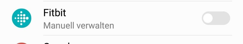

Heute morgen habe ich mich dann Intensiv damit beschäftigt. In den Telefoneinstellungen war soweit alles richtig eingestellt. Die Verwaltung der FitBit App habe ich auf Manuell gestellt, damit die App dauerhaft mit der Uhr kommunizieren kann. Danach habe ich das Telefon neu gestartet und ich bekam sofort den Hinweis, das die App im Hintergrund ausgeführt wird. Somit konnte ich Anrufe & Nachrichten ohne Probleme erhalten. Dann habe ich die App normal geöffnet & etwas herumgespielt und die App geschlossen. Sobald man aber die App schließt, wird der Dienst beendet und somit auch die Benachrichtigungsoption zur Uhr. Es ist auch egal, ob man die App danach wieder öffnet und danach im Hintergrund laufen lässt, die Benachrichtigungsoptionen funktionieren nicht mehr. Ich bin alle Einstellungen von Android durch, ob es irgendwo die Option gibt, den Dienst wieder Manuell zu starten, aber diese Option gab es nicht. Nach erneutem Reboot vom Telefon funktionierte es wieder und ich bekam erneut die Meldung, das die FitBit App im Hintergrund ausgeführt wird. Erneut volle Funktion bezüglich der Benachrichtigungen. Sinnvoll erschien mir das ganze nicht und ich habe weiter getestet. Dann ist mir aufgefallen das eine andere App (Yazio) auch im "Autostart" hinterlegt ist und im Hintergrund läuft... aber warum? Dann ist es mir aufgefallen....ich habe von Yazio ein Widget auf dem Startbildschirm, somit läuft diese App dauerthaft. Also habe ich das gleiche mit der FitBit App probiert. Widget angelegt und Telefon neu gestartet. Erneut normales verhalten und ich habe die FitBit App geöffnet, etwas herumgespielt und die App normal beendet und siehe da. Durch das Widget läuft die FitBit App weiterhin im Hintergrund.
Zusammenfassen:
- Energieoption der FitBit App auf Manuell stellen

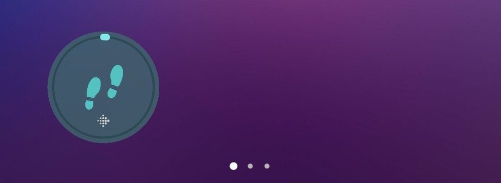

- FitBit Widget auf auf einen Startbildschirm verknüpfen

Hallo praisen, wo genau hast du die Einstellungen für die
- Die App muss immer im Hintergrund ausgeführt werden

Wie beschrieben ist es auch wichtig, das du das Widget auf einem deiner Home Screens hast
Bei mir ist es unter dem Punkt Akku - Starten - Fitbit - den regler ausschalten und alles Manuell verwalten. IMG_20180527_081003.jpg
Wenn die App im Hintergrund läuft, dann sollte das Symbol zu sehen sein.

Danke für die Antwort, jetzt scheint es zu gehen. Scheinbar lag es an dem FitBit Widget.
100000 Dank, ich hatte das selbe Problem, mit dem Widget geht es ohne das die app permanent auf sein muss. Danke danke danke

@prainsen
Hallo, habe alle Schritte durchgeführt. Jedoch weiß ich nicht, wo ich überprüfen kann, ob das App im Hintergrund läuft. Du hast hier einen Screenshot mit einem blauen Pfeil (Symbol) eingefügt, wo finde ich den? Bitte um Hilfe, Danke!
