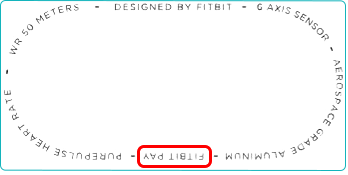

@Letsirch , vielen Dank für deine Antwort. Nehme die Versa 3 und drehe es um.
Auf der hintere Seite, sollst du Folgendes sehen, wenn deine Versa 3 verfügt ist um zu zahlen.
Sollst du dies nicht sehen, dann kann die Versa 3 nicht für kontaktlose Zahlungen genutzt werden.
