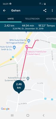

So, nun muss ich doch wieder schreiben. Vorhin einen kurzen Spaziergang getätigt und das Wetter genossen. Bot sich natürlich auch ein weiterer GPS-Test an. Leider Gottes brach ständig die Verbindung zum Smartphone ab, es erschien also immer die Meldung: Verbindung herstellen.
Der Spaziergang war kurz. laut Komoot und GoogleMaps 1,71 km. Laut FitBit-Aufzeichnung 1,60.
Die auf der Karte dargestellte Strecke weiche zu 70% vom eigentlichen Weg ab. Nicht aber nur knapp danbeben, sondern es wird eine Strecke dargestellt, die ich so nie gelaufen bin und auch nicht laufen kann, da Acker usw.

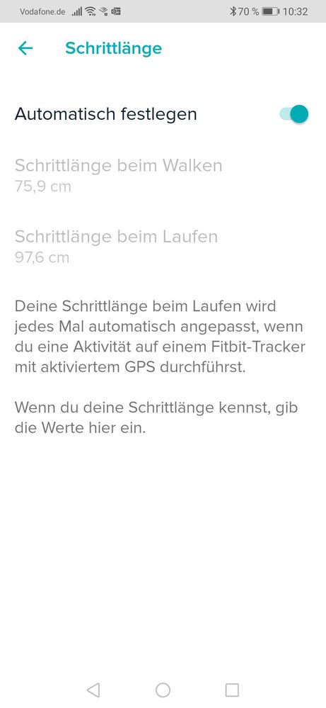

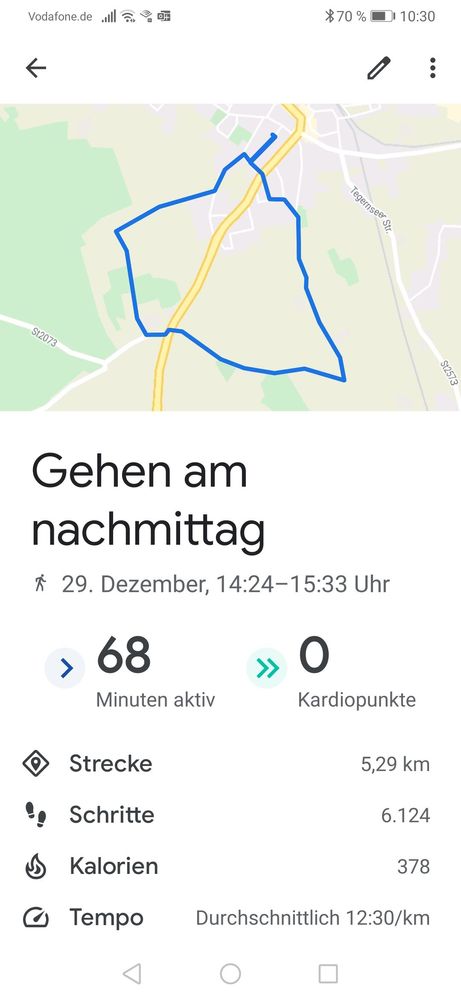

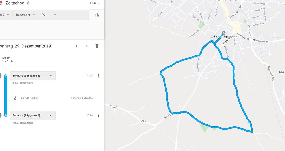

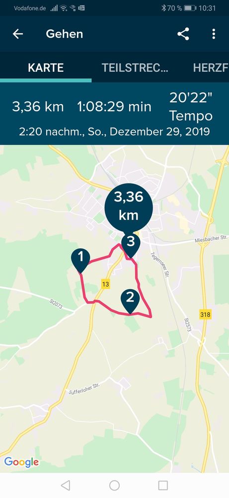

Hab jetzt gerade mal GoogleFit und Fitbit verglichen. Ich glaube das die Daten werde von Fitbit an GoogleFit übergeben werden, bit mir aber nicht sicher. GFit sagt Strecke 5,29 KM, FitBit sagt 3,36 KM. Schrittlänge im Fitbit ist auf Automatisch festlegen eingestellt. Verbindungsabbruch hätte ich vermutlich gemerkt, weil ich paralell ein Hörbuch höre. Die Aufzeichnung ist bei beiden Karten genau auf dem Weg, Alles richtig aufgezeichnet, nur falsch berechnet. GPS aktiv. Google hats richtig, Fitbit nur falsch berechnet. Smart Look hab ich nicht. Ist ei Huawei P30Pro.. Wenn man das mal nachrechnet ist es fast genau der "Meilen-Faktor".
@ThomasStolz  die Daten werden ganz bestimmt nicht von Fitbit übertragen. Google fit habe ich nicht und Vergleiche mit Google Maps (meine Zeitachse), da kann ich auch sehen, ob mal kein gutes GPS - Signal bestand. Kann gerne mal Vergleichs-Screenshots posten.
Evtl. kann die gleichzeitige Bluetooth - Verbindung störend sein. Ich selbst höre auch immer Musik verbunden mit dem Smartphone. Nehme jedoch bevor ich den Lauf auf der Versa beende, die Kopfhörer aus dem Bluetooth.
Hallo Nimmermüder ;-),
hast recht, Google Fit bekommt die Daten nicht von Fitbit, noch nicht. Gerüchte über die Zusammenarbeit gibs aber schon im Netz. Meine Frau hat hier auch schon eine Mail bekommen, also bin mir sicher das da was kommt. Hier jetzt mal alle Scrrenshots. Google Fit und Fitbit sind sich hier über die gelaufene Zeit einig, 1 Stunde, 8 Minuten. Timeline ist hier nicht so genau. Nur die Entfernung, das ist seltsam.
Grüße
ThomasScreenshot_20191230_103019_com.google.android.apps.fitness.jpgScreenshot_20191230_103106_com.fitbit.FitbitMobile.jpgScreenshot_20191230_103234_com.fitbit.FitbitMobile.jpgTimeline.JPG
