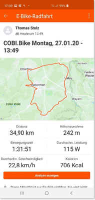

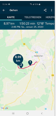

geht ja bei mir auch, Strava, GoogleFit, Google Timeline, SamsungHealth, ja selbst Die Fitbit APP, alles funktioniert und zeichnet richtig auf. Nur eben nicht die Versan 2 über die vorhandene, angeblich kompatibele Version. Natürlich kann ich einfach mit der App aufzeichnen. Deswegen habe ich mir aber die Versa 2 nicht gekauft. Ich hab mir das Teil gekauft weil ich alles vom Handgelnk aus starten und bedienen möchte. Trotzdem: Danke für den Tipp, hatte ich auch schon probiert, also Strava App straten und aufzeichnen, vom Telefon aus.
@ThomasStolz
also wie gesagt, ich würde mal die Akkueinstellungen im S10Plus prüfen. Für alle relevanten Apps. Also Fitbit, GoogleMaps, Strava, ... und dann auch mal die Energiesparoptionen (Bluetooth u GPS) checken sobald das Gerät in den Sperrbildschirmgeht. Da lag bei mir der Hund begraben.
Was noch wichtig ist, schaltet die automatische Schrittlängenerkennung aus. Totaler Käse das Teil. Trotz GPS wieder 2 km weniger dadurch. Habe es probehalber mal aktiviert gehabt.

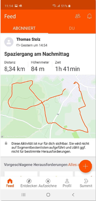

Hallo,

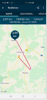

danke, Das von @schroed hab ich gestern ausprobiert, hier das Ergebnis:
(anm:Strava hab ich erst einbisschen später eingeschaltet) Das einzige was zuverlässig aufzeichnet, ohne das ich irgendetwas starten oder tun muss ist GoogleFit und Strava. Auch die Strecke ist hier nahezu exakt. Das ist meine Stammstrecke, Cobi Bike hat hier exakt die gleichen Ergebnisse wie Google. Und bevor ich Strava eingeschaltet hab knackts in den Airpod, dann war die Verbindung zur Uhr und den Airpods wieder weg. Passiert sonst nicht. Das es ohne die Airpods auch nicht geht hatten wir ja letztens schon gezeigt...
Danke für Eure Mühe!
Heute fahre ich mla wieder mit deneBike. Ich werde berichten, kann mir aber schon denken wie das Ergebnis aussieht..
sollte eigentlich alles klar sein, nach dieser WOCHENLANGEN Dokumentation, aber irgendwie lies es keiner, kommen immer Standartantworten. TRAURIG!

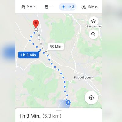

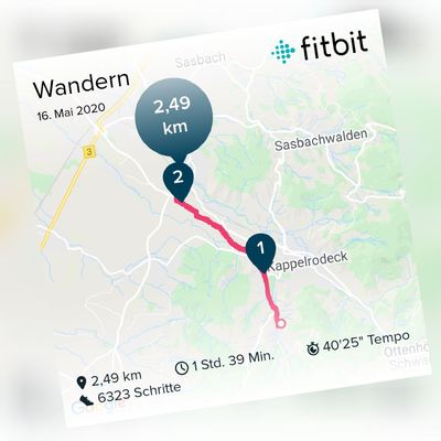

Ich habe seid zwei Wochen auch Probleme mit der angezeigten km einer Aufzeichnung.
Ich habe auch verglichen mit ÄLTEREN Aufzeichnungen da stimmt die Umrechnung.
Wir waren wandern, nach Google 5.5km meine fitbit hat mir nur 2,49 aufgezeichnet / ausgerechnet, wie auch immer.
Das selbe Handy P20pro
Die selbe Uhr wie vor ein paar Wochen wo die Daten noch stimmen.
 das ist die Aufzeichnung von fitbit und GoogleMaps sagt das hier
Ich finde das echt ärgerlich, daß es jetzt plötzlich da so Probleme gibt.

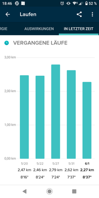

Von mir auch mal etwas dazu. Es wird immer die selbe Strecke gelaufen, wie man sehen kann, mit sehr unterschiedlichen Resultaten.
Laut Runtastic sind es 2,93km.
