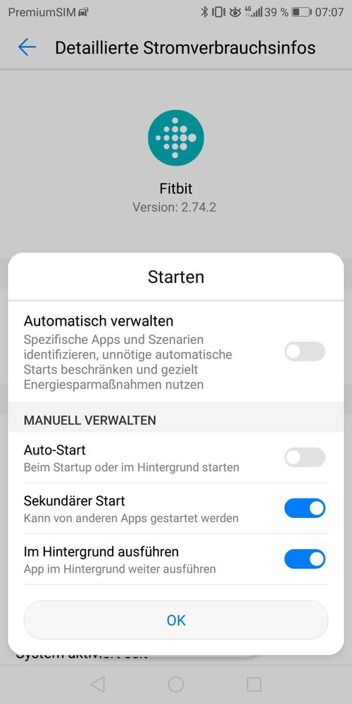

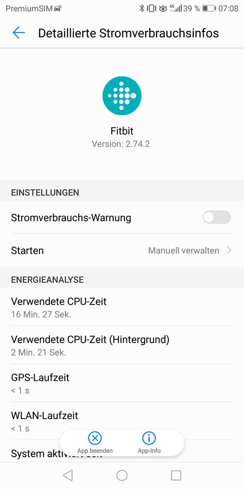

Hallo, wie machst du das? Hast du ein Tipp. Bei mir funktioniert die Synchronisierung von meiner Versa nicht mit dem. Huawei Mate 10 Pro 😞
Edit:
Alsooo ich habe es jetzt hinbekommen meine huawei Mate 10 Pro mit meiner fitbit versa zu synchronisieren. Dazu habe ich alle Stromsparmaßnahnen ausgeschaltet. Die Synchronisierung klappt ohne Probleme, seitdem ich gestern alles umstellt habe. Allerdings aktualisiert sie meine Gesamtschritte bei "meine Freunde" noch nicht. Weiss jemand woran das liegen kann?

Bei mir kann ich die Seite "Starten" nicht finden! Wie geht das?
Akzeptierte Lösungam 10-06-2018 11:19
am 10-06-2018 11:19
Du musst auf die Fitbit App gehen und dann auf Akku
