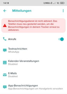

gestern habe ich die Charge4 gegen die Versa2 getauscht, da sich die Charge nicht einrichten ließe.
Ich war sehr begeistert da es bei der Versa sofort ging.
Alles lief ohne Probleme.
Nun kommen heute keine Nachrichten mehr an.
Ich habe Bluetooth entkoppelt und neu gekoppelt. Benachrichtigung deaktiviert, Handy neu gestartet und wieder aktiviert, die Versa neu gestartet. Die App Daten gelöscht.
Alles ohne Erfolg.
Sie wird Synchronisiert, aber Nachrichten kommen nicht.
Hier der Fehler.
Wer weiß Rat?  

Ichbe das Mi Xiaomi.
Den Link habe ich versucht, aber egal wie lange ich die App gedrückt halten es kommt kein Schloss.
Ach ja, anlassen brachte gar nix.
Nach Neuinstallation geht es ca 3 - 4 Stunden. Danach ist wieder Ende
Ich hab's endlich geschafft und verrate euch wie.
Mein Handy ist ein Mi Xiaomi.
Erst habe ich und der Fitbit App den Energiesparmodus ausgeschaltet.
Die Versa2 in Bluetooth entkoppelt.
Handy und Versa neu gestartet.
Die App geöffnet und die Versa2 neu eingerichtet über ersetzen.
Und, Zeichen und Wunder, der Fehler ist weg und die Mitteilungen kommen seit gestern Abend und immer noch bei der Uhr an.
