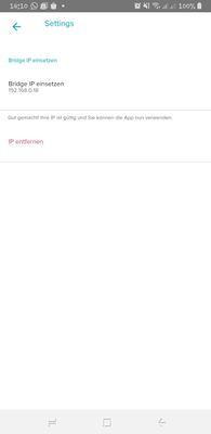

Ich hab mal Screenshots angefügt.
Nach dem öffnen der hue app kommt diese Ansicht und es geht nicht weiter. In der fitbit app auf dem Smartphone steht aber, dass die IP gültig ist.
Ich hab ein Samsung Note 9 mit neusten Updates (Android 10)
