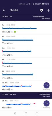

Hallo. Danke für die schnelle Antwort. Ich starte den Tracker immer über die App "Schlaf jetzt beginnen".  Ich habe mal ein Beispiel angegangen.
Danke Jana
Hi @frau.jana , vielen Dank für die Rückmeldung und das beigefügtes Bild.
Wenn du die Aufzeichnung in der App startest, wie du es beschrieben hast, hindert dies, dass die Schlafphasen erkannt werden.
Bitte lass deine Uhr deinen Schlaf automatisch erkennen.
Melde dich wieder, falls du weitere Fragen haben solltest.
