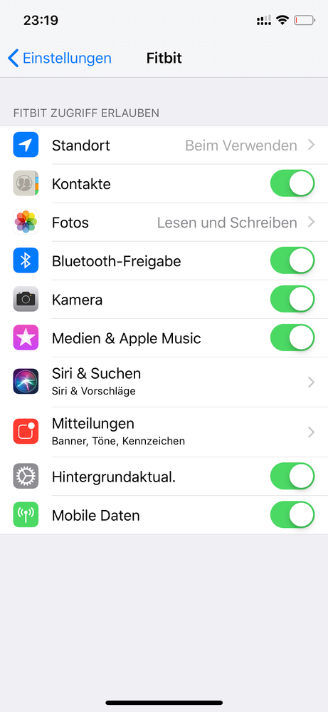

Bei mir steht da nix
Du musst auf Einstellung in deinem Handy gehen.  Dann auf apps die fitbit app suchen und dann auf unbekannte apps installieren.  Auf zulassen drücken.
Hab dir ein Bild geschickt, dass gibt es bei mir nicht.
