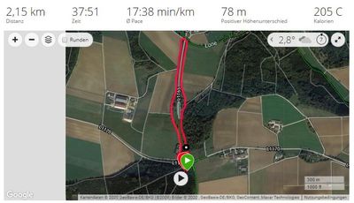

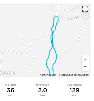

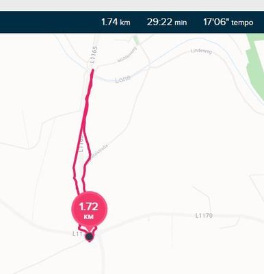

Das Tracking von Strecken funktioniert auf meiner Versa 2 unter Nutzung des Smartphone GPS nur sehr unzureichend. Ich habe hier z.B. drei Mal die gleiche Strecke mit drei verschiedenen Trackern gemessen (siehe Bilder) :
- Fitbit Versa 2 (lila) = 1,7 km
- Garmin Vivoactive 3 (rot, mit integriertem GPS)  = 2,15 km
- Withings Steel HR Sport (blau) = 2,0 km
Fitbit Versa 2Fitbit Versa 2Farmin Vivoactive 3 mit GPSFarmin Vivoactive 3 mit GPSWithings Steel HR SportWithings Steel HR Sport
Die Garmin misst top (was mit dem integrierten GPS zu erwarten ist) und zeigt, dass der GPS Empfang (und es war wolking) vorhanden ist. Auch die Withings nutzt das GPS des Smartphones und kommt auf ähnlich Werte - es kann also nicht am Smartphone GPS hängen. Allein die Fitbit ist fast 25% daneben! Und das ist bei mir bei fast jeder Strecke so, Mitunter bricht das Tracking auch ganz ab! Die Versa 2 versucht dann minutenlang zu "Verbinden", schafft das aber offensichtlich nicht mehr.
Läuft auch nicht, nach komplettem Entfernen von allen Bluetoothgeräten, Neuinstalltion von Fitbit und Hardreset der Versa 2. Alle Stromsparfunktionen sind deaktiviert und die Versa 2 und die fitbit App haben alle Berechtigungen. Die Withings Steel HR schafft es problemlos das GPS des Smartphone zu nutzen (und ich habe bei jedem Test die anderen Tracker entfernt, die dazugehörige App deinstalliert und das Smartphone neugestartet)
Was läuft da falsch mit der Versa 2? Kann meine Uhr leider nicht mehr an den Händler zurückgeben, aber so ist sie für mich unbrauchbar! Ich will mir gar nicht vorstellen, wie das dann beim Radfahren ist. Ist das ein Defekt oder ist das ein bekannter Fehler ?

Hallo @Baduanjin
Schau mal, ob Dein Handy auf der Liste der kompatiblen Geräte zu finden ist.
Wenn die Verbindung zum Handy nicht stabil ist, dann wird bei fehlender GPS Verbindung die Entfernung aus Schrittzahl und geschätzter Schrittlänge berechnet. Daraus ergibt sich dann der Unterschied.
LG, Roland
