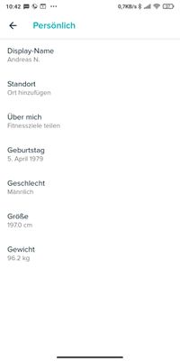

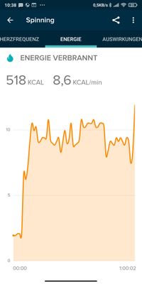

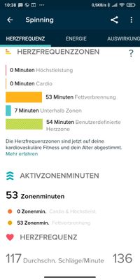

Ich habe nun seit drei Monaten die Versa 2 und bin der Meinung, dass meine Charge 3 die Aktivitäten mit einem höheren Kalorienverbrauch kalkuliert hat.
Deswegen gerade auf's Ergometer (Lifefitness) Randdaten:
Fettverbrennung Ziel-Puls 118 (mit Brustgurt)
Dauer 60min
Watt-Durschnitt 167
Alter 42 (Mann)
Gewicht 97 kg
Laut Ergometer waren das 670 Kalorien.
Der Puls passt ganz gut über die Zeit nur leichte Abweichungen. Vor allem Anfangs zeigt die Versa etwa 8-10 Schläge mehr an aber das pendelte sich ein nach ca 8 Minuten ein. Die Uhr trage ich beim Training immer zwei bis drei Finger hinter dem Handgelenksknöchel.
Der Ergometer zeigt ca. 30% mehr an als die Versa 2.
Wie schätzt ihr das Ergebnis der Versa 2 bezüglich der Daten oben ein?

Hallo @Notti
Soweit ich sehe sollten alle Voraussetzungen erfüllt sein. Geschlecht, Alter und Gewicht hast Du ja richtig ausgefüllt und der Rest wird ja eigentlich von der Uhr erfasst.
Deine 670kcal für eine Stunde laufen klingen realistisch. Am Crosstrainer habe ich bei einer Stunde auch so um die 600kcal. Das wird mir auf der Fitbit und am Crosstrainer auch immer fast gleich angezeigt.
Frag doch mal beim Support an, dass die mal Dein Profil überprüfen, ob da vielleicht im Hintergrund was falsch läuft.
