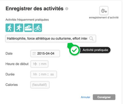

Bonjour @danielle1202
Le dispositif a été conçu pour enregistrer des activités ménagperes: courir, marcher, entre autres. Si je ne me trompe pas, l'haltérophilie est un sport consistant à soulever des poids donc la plupart du temps tu restes "inmobile" . C'est pour cela que toutes tes calories ne sont pas enregistrées correctement. Donc Fitbit pour compenser "cette perte des calories",  il y a une option où tu peux enregistrer ces activités ( ici ). Là, tu auras aussi une excellente précision des calories dépensés.

Bonjour,Merci pour l'info, je suis allée voir et effectivement, je peux rentrer une activité mais comment évaluer la perte réelle de calories car si je comprends bien, je dois rentrer moi-même la dépense calorifique et si mon fitbit n'y arrive pas, comment moi puis-je y arriver ?D'autre part, mon appareil a enregistré une dépense de 35 calories pour 10 minutes de rameur, alors que le rameur en comptait 100. Lequel de ces deux appareils est dans le vrai.Merci de votre réponse.Danielle Lelièvre
Solution approuvée
@danielle1202, non, pas obligatoirement.
Quand tu entre une activité, tu peux sélectionne laquelle et il existe de nombreuses option pré-paramétrées.
Tu remarquera que la saisie des calories est facultative. En fonction de la durée et de l'activité choisie, le système fait une approximation.
Concerant les écarts, rassure toi, chaque constructeur a sa version de l'algorythme de calcul. Pour être précis, ce calcul nécessiterait l'utilisation de la fréquence cardiaque mais ça reste une bonne base pour commencer.
Pour le fun, j'ai fait une petite expérience un jour : à 2 jour d'interval, j'ai fait le même programme et la même durée sur 2 héliptiques différents et en y mettant le même effort. J'ai pris la mesure avec la même ceinture cardio, runkeeper et l'appli fitbit. A la fin du test, je me suis retrouvé avec des résultats cohérents sur fitbit et runkeeper mais les héliptiques me donnaient des résultats très différents ! La raison : pas le même niveau de version du logiciel et peutêtre quelques perturbations dans la liaision entre la ceinture et les héliptiques.
