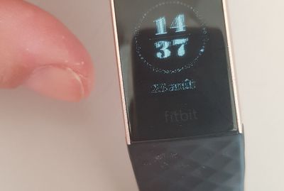

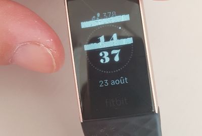

Bonjour. J ai une Charge 3 depuis Noël.
Cette semaine, j'ai remarqué des soucis de synchronisations.
Depuis mon écran a de grands traits blancs aussi bien en longueur qu'en largeur.
Et quand ils disparaissent tout mon écran vibre. Je ne vois plus rien et je ne peux plus changer de page .
J'ai fait toutes les manipulations que j'ai trouver sur la communauté et rien ne change.
Merci de votre aide

Je te souhaite la bienvenue dans la Communauté @Maxdine! Je m'excuse pour le délai de ma réponse. Merci de partager l'inconvénient que tu trouves avec l'affichage de ta Charge 3. J’apprécie les détails que t'as fourni et les manipulations que t'as essayé. Peux-tu confirmer si t'as bien suivi les indications pour redémarrer la montre et le long redémarrage comme suit:
1. Connecte l'appareil au câble de charge.
2. Lorsque l'appareil est branché sur le câble de chargement, maintiens le bouton enfoncé pendant 15 secondes.
3. L'appareil s'allume et affiche une icône de batterie. Deux vibrations se produisent: d'abord pour les vibrations courtes, puis pour les vibrations moyennes.
4. L'appareil s'éteint.
5. L'appareil s'allume et affiche une barre de progression et de courtes vibrations se produisent. La barre de progression est terminée. Remarque: Un total de 7 courtes vibrations se produisent.
6. Retire l'appareil du câble de charge. L'appareil s'arrête.
7. Important: rebranche l’appareil sur le câble de chargement.
Je te conseille de plus de vérifier que la montre soit à jour.
Tiens-moi au courant! ![]()
