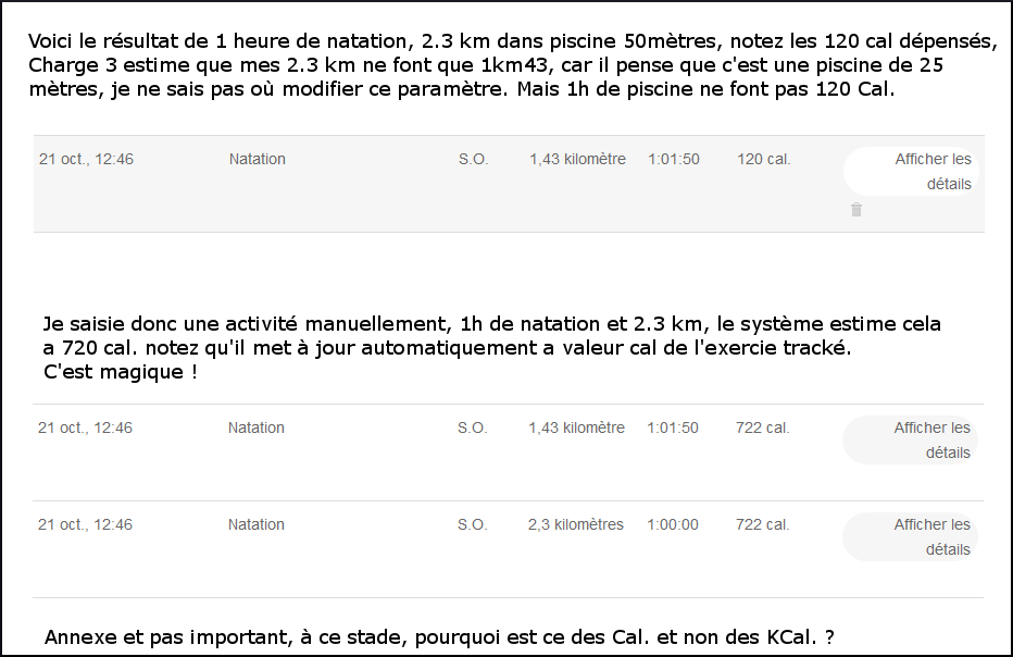

Bonjour,
oui il y a un soucis dans l'évaluation du nombre de calories brulées lors d'une séance e natation.
Je nage toutes les semaines un minimum d'une session de 1h., dans une piscine olympique (50 mètres). Cela donne entre 2km et 2.3km en fonction de ma forme.
J'ai 2 soucis avec le charge 3
1. malgré le fait de démarrer une "activité" natation, il ne compte que quelques calories (120), genre je suis au repos. Je me retrouve avec une centaine de calories de dépensées alors que je suis plus proche des 700. Le fait de rajouter une exercice manuellement (sans supprimer l’exercice tracké) fait modifier la valeur "mesurée" (voir illustration).
2. la mesure des longueurs se fait sur la base d'une piscine de 25 mètres, je ne sais pas où changer ce paramètre.
Savez-vous comment dire à FitBit que je suis dans une piscine de 50 mètres ?
Si quelqu'un à une idée/solution pour cette histoire de calories et de paramétrage de la pisicne, alors c'est cool, merci à vous et bonne journée

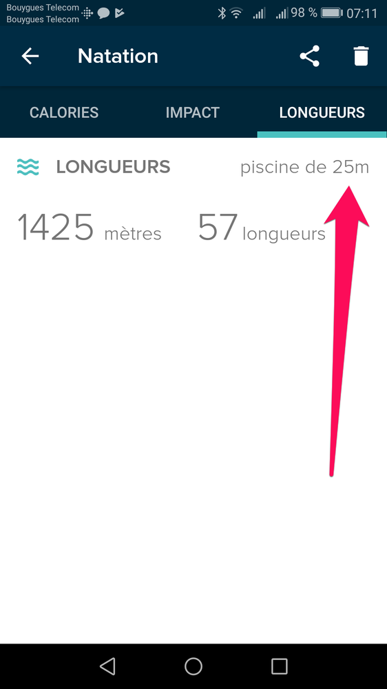

Bonjour pour le changement de longueur :
compte, paramètres avancés, paramètres natation et changement longueur de la piscine.

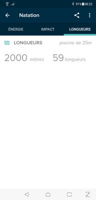

Bonjour,
Pour ma part, le calcul de la longueur est aussi erroné.
Le pire est qu'en ajoutant un exercice natation manuellement, ça n'est pas juste !
Ex hier, je nage 2000m en piscine de 25m. A la fin le charge 3 a compté 1500m soit 60 longueurs.
Je supprime l'exercice, ajoute manuellement 2000m, mais charge 3 compte 2000m 59 longueurs !??!
