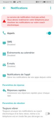

J'utilise l'application avec un Huawei P30 et je fais toujours attention que mes notification soit bien active sur ma montre. Je vous mets en capture se que me met l'application la plus part du temps
 merci a vous.

Merci pour ta réponse et ta collaboration en ajoutant une capture d'écran @Nini61
À propos des téléphones Huawei, nous recommandons de vérifier :
  1. Sur le téléphone, ouvrir l’application Paramètres> Applications et notifications > Applications.
  2. Tapoter sur Fitbit > Batterie.
  3. Éteindre l’option d’optimisation de la batterie.
  4. Tapoter sur lancement.
  5. Éteigne l’option de Gestion automatique et activer le Lancement automatiquement, Lancement secondaire et les options de Fonctionnement en arrière plan.
  6. Tapoter sur OK.
J'espère que ces renseignements te seront utiles. Je reste à ton écoute si tu as d'autres questions.
