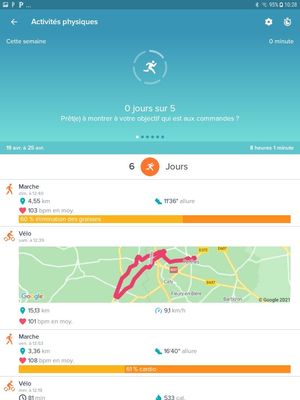

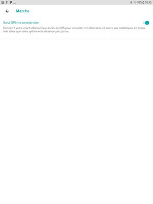

Comme il s'agit d'un charge 2 il n'y a pas de GPS intégré, charge2 utilise donc celui de ma tablette. l’icône "smartphone"s'affiche lorsque je démarre l'activité vélo sur le charge 2, par contre l’icône ne s'affiche plus pour l'activité marche alors que il y a environ un bon mois cela fonctionnait normalement. j'ai tenté aussi de désactiver-activer le suivi GPS via le pc en W10, ce qui n'est pas possible. sur l'appli sous android le menu propose cette désactivation mais elle n'est pas fonctionnelle puisque le changement n'est pas maintenu et il n'y a pas de validation possible pour cela en fin de modification. Décidément le fonctionnement de charge 2 est très aléatoire!
Pour finir pour l'activité marche les infos rythme cardio, calories le temps et je crois même la distance s'enregistrent toujours. c'est juste la carte du parcours qui n'apparait plus , et comme je le disais j'ai la totalité des infos et carte pour l'activité vélo.
je regrette également que le tableau de bord ne comptabilise que les distances marche de la journée et non celle en vélo qui pourtant se trouve sur l'endroit où s'affiche les cartes!

Pour les activités le curseur pour suivi par GPS est bien en fonction. de toute façon si je décoche le suivi GPS il n'y a rien pour valider la modification et donc une fois sorti du mode modification et de rentrer à nouveau le suivi GPS est toujours activé.
Si je mets l'exercice marche ou jogging ou randonnée etc le symbole d'un smartphone ne s'affiche pas sur le bracelet. Par contre ce symbole s'affiche pour l'exercice "velo extérieur". Pour ce dernier exercice tout fonctionne correctement et de temps en temps un couac. par contre pour out le reste il n'y a pas de communication bluetooth avec le bracelet et le GPS du smartphone ou tablette dans mon cas.
Ce n'est pas un problème de signal GPS faible puisque mes points de départs sont toujours identique quelque soit l'activité et si j'ai bien le symbole smartphone affiché à coté du symbole geolocalisation sur le bracelet en activité velo , pour les autres exercices il n'y a que le symbole géolocalisation et rien a coté.
