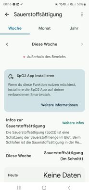

Hallo zusammen,
Meine Charge 6 kann scheinbar keine Spo2-Daten mehr aufnehmen, obwohl dies vorher problemlos möglich war. Auch bei den Vorgänger-Trackern hatte ich nie ein Problem damit.
Nun soll angeblich die Spo2-App nicht mit der Charge 6 kompatibel sein.
Weiß hier jemand was das soll?
Lieben Dank im voraus für die Hilfe.

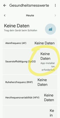

Ich bekomme immer den Hinweis, dass ich die App installieren müsste. Die ist aber drauf und die Daten werden auch nach einem Neustart der Charge synchronisiert.
Ich habe das seit dem letzten Update der Android App

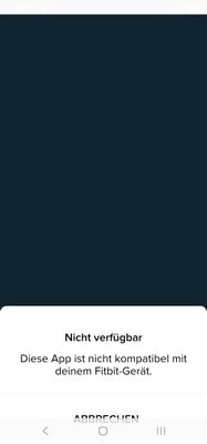

Habe ich tatsächlich noch nicht probiert, mir sagt die App allerdings dass SpO2 gar nicht kompatibel wäre. War das bei dir auch so?
Screenshot hab ich beigefügt.
Charge 6, 214.24

Hallo, ich habe erst vor ein paar Tagen Charge 6 gekauft, ist also neu. Die Fitbit app sagt mir, ich soll SpO2 tracker app installieren, aber das ist nicht möglich.
Neustart hat auch nichts gebracht. Da steht noch, dass für die App mein FitBit OS version 128.4.15 haben muss, ich finde nur die Nummer 66.20001.214.24 bei mir, und Firmwareupdate wird mir auch nicht angeboten. Es steht noch "Produktionsjahr 2024". Habe ich also ein veraltetes Modell gekauft???
