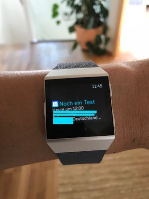

Akzeptierte Lösungam 09-30-2017 11:50
am 09-30-2017 11:50
Unfassbare Glücksgefühle überkommen mich (siehe Bild)
Eine Nachricht! Auf meinem Ionic! Ganz von selbst!
Scheinbar hat mal wieder vergessen und neu bekannt machen geholfen (iPhone + iOS11)
