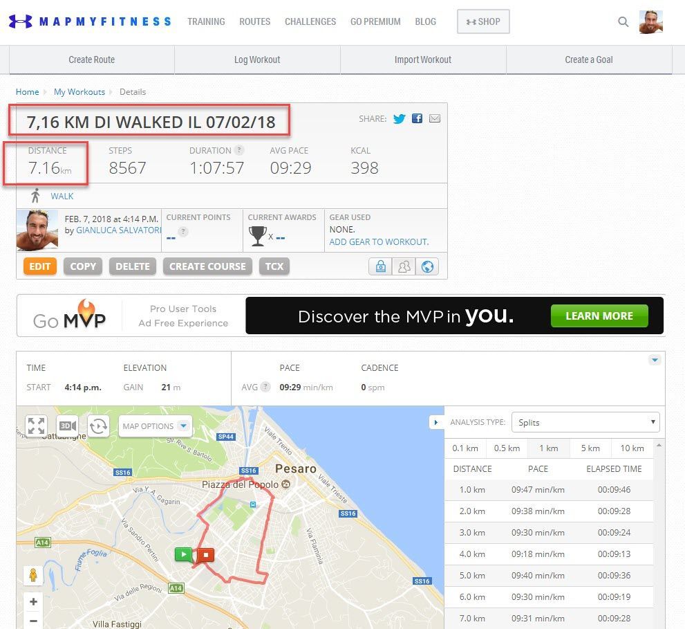

Sono alcuni giorni che faccio corsette di pochi KM e camminate con il GPS attivo di IONIC e con una app di UnderArmour - MAP My Fitness che mi contabilizza il passo, le calorie ecc.... in abbinata a fitbit IONIC.
I giorni scorso mi ero accorto che quando l'app del telefono mi avvisava al raggiungimento di ogni chilometro, IONIC ancora era indietro e perdeva circa 50-60 metri al chilometro e personalmente davo maggiore peso ed attenzione alla veridicità di IONIC.

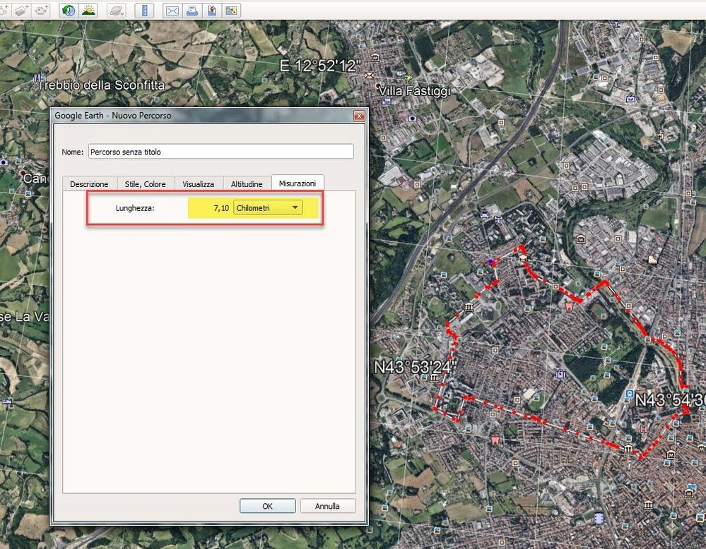

Siccome so che il percorso da me fatto è di circa 7 Km, ho voluto verificare a casa da PC, rifacendolo anche con Google Earth passo passo come secondo ulteriore conferma (già sapevo che la distanza era corretta, ma ho voluto comunque verificare).
Ebbene Google Earth mi conferma che il percorso è di 7,1 Km , MAP My Fitness mi dice che è di 7,16 Km............ mentre IONIC mi dice 6,02 Km !!!!

It's a few days that I run a few KM and walk with the IONIC active GPS and with an app of UnderArmour - MAP My Fitness that counts me the pace, calories etc .... in combination with Ionic fitbit.
Last week I realized that when the phone app warned me to reach every kilometer, IONIC was still back and lost about 50-60 meters per kilometer and personally I gave more weight and attention to the IONIC veracity.

Since I know that the route I made is about 7 km, I wanted to check home from PC, referring to Google Earth step by step as a further confirmation (I already knew that the distance was correct, but I wanted to check).
Well, Google Earth confirms that the route is 7.1 km, MAP My Fitness tells me that it is 7.16 km ............ while IONIC tells me 6.02 km !!! !
