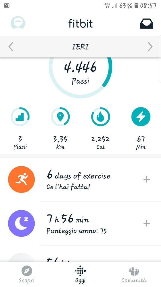

in questo weekend mi è capitato di fare un pò di prove e il risultato è che l'applicazione x Android non funziona!
Ho sincronizzato lo ionic con diversi dispositivi android, stessi problemi, provato con ipad perfetto!
Il menù è tutto in italiano, regista correttamente l'acqua e non ultimo la sincronizzazione è 10 volte più veloce e affidabile!
A dimostrazione allego lo screenshoot di ieri dove anche sull'applicazione del mio Samsung S7 superando gli obiettivi fissati le scritte diventano in inglese!

@Ricki80 Grazie della tua risposta e dell'immagine allegata.
Al momento, non c'è nessun aggiornamento su questo argomento. Speriamo di avere presto notizie al riguardo. Grazie della tua pazienza.
Se hai qualche domanda, per favore facci sapere.
