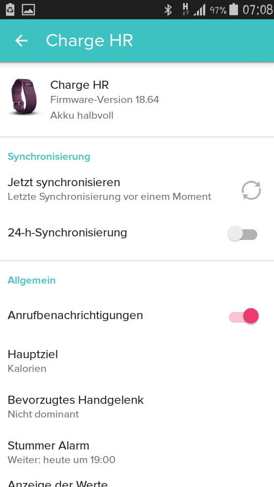

@suantra68, @Turtle70, so sieht das Kästchen, mit dem man die Anrufebenachrichtigungen aktiviert, aus:
Überprüft bitte, ob die die letzte Version des Betriebssystems habt, es sollte Android Lollipop 5.0 sein.
Außerdem, würde ich Folgendes probieren:
1. App aktualisieren, letzte Version 2.7, wenn es notwendig ist.
2. Ab und anmelden.
3. App vom Mobilgerät deinstallieren und neuinstallieren.
Ihr solltet den Button sehen. Bitte, lasst mich bitte wissen, falls das nicht so ist.

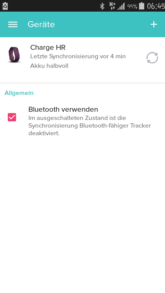

ich habe heute morgen durch Zufall den fehlenden Menüpunkt in der Fitbit-App wiedergefunden.
Rufe ich unter der App die Kachel für den Tracker auf erscheint manchesmal nur oben wieder der Tracker mit dem Synchronisationszeichen und darunter der Menüpunkt Bluetooth verwenden mit Häkchen. Wähl man jetzt oben das Synchronisationszeichen aus, schaltet er interessanterweise ein weiteres Menü auf das sowohl Synchronisieren, 24-h-Synchronisation, Anrufbenachrichtigungen, Hauptziel usw. enthält. Dort hat sich das Menü also versteckt. Das ist etwas umständlich zu finden und wenn man dort nicht auf Synchronisation klickt, sieht man es auch nicht.
