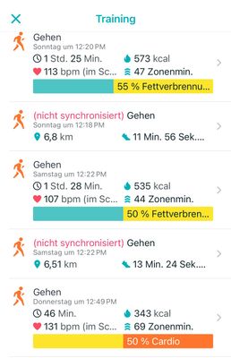

Bei mir wird die Karte seit dem Update auch nicht mehr angezeigt. Wenn ich die Aktivität vom Handy starte, bekomme ich 2 Einträge, einmal Strecke (nur sichtbar wenn man Aktivität teilen will) und einmal Herzfrequenz. Die Strecken-Kachel hat dann jedes Mal den Hinweis nicht synchronisiert.

@Cathie1985 ,schön dich hier zu sehen. Vielen Dank für deine Meldung und beigefügtes Bild.
Bitte geh auf deinem Online Dashboard (fitbit.com ) und melde dich an. Verifiziere bitte, dass die Karen dort angezeigt werden. Hiermit, können wir feststellen ob die Karten aufgenommen wurden und/oder es sich hier nur um die Anzeige in der App handelt.

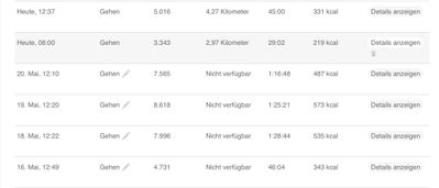

Hallo Juan,
Danke für die Rückmeldung. Das Training erscheint auch nicht im Dashboard, siehe Anhang.
Ich habe probeweise heute das Training vom Band gestartet, und dann wurde die Karte angezeigt.

@Cathie1985 vielen Dank für deine Rückmeldung und das beigefügte Bild.
Es scheint, dann ein Problem mit der App zu geben. Da es mit der Aufzeichnung mit dem Fitbit gegangen ist.
