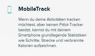

@SunsetRunner danke für deine Antwort. Die Mobile Run Funktion ist eine andere Funktion. Mit dieser kannst du deine Lauf und Wander Trainings mit GPS aufzeichnen. Um sie zu nutzen, sollst du die Training Kachel öffnen und dann auf das Plus Zeichen tippen.
Wenn ein Gerät mit MobileTrack kompatibel ist, sollst das folgende angezeigt werden:
MobileTrack kann nicht nur für Aktivitäten genutzt werden, sondern auch für die Aktivität, die du während des ganzen Tages durchführst.
