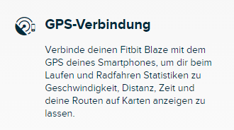

Hallo @SvenF willkommen bei der Community! @Schorle und @MatthiasW schön von euch noch einmal zu hören. Bitte folgendes überprüfen und ausprobieren:
- Das Handy ist mit GPS Verbindung kompatibel: Von Fitbit unterstütze Geräte. Bei den Funktionen sollte folgendes erscheinen:
- Alle andere Apps sind geschlossen
- Bei der Route gibt es keine höhe Gebäude oder Bäume, da sie die GPS Verbindung unterbrechen.
Sonnige Grüße
