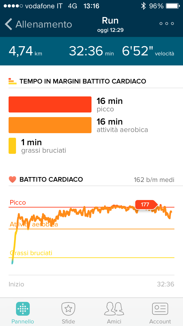

Buonasera a tutti,
oggi dopo qualche mese che ho acquistato il mio fitbit hr e che lo uso quotidianamente, mi sono accorto che il conteggio dei chilometri è completamente sbagliato.
Questa è la corsa che ho fatto oggi:
Il percorso eseguito è di 8,4 Km e il dispositivo me ne ha segnati 4,74. Come è possibile che sia quasi la metà?! ho controllato le impostazioni e mi sembra tutto corretto.
Aspetto vostre notizie. Saluti.

Ciao @MicheleCole,
La distanza percorsa è ottenuta dal fitbit moltiplicando i passi effettuati per la loro lunghezza.
La lunghezza del passo di è stimata in base alla tua altezza ma può essere variata andando nella pagina delle impostazioni (QUESTA).
La lunghezza del passo per andatura normale e corsa è espressa in cm (immagino abbia scelto il sistema metrico come unitàdi misura); una volta impostata la lunghezza del passo per le due tipologie (ed in seguito con qualche ritocco per tarare meglio) arrivi ad ottenere una buona approssimazione della distanza percorsa.
