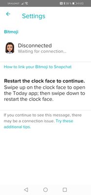

Así se me queda y no avanza. Ya he revisado todos los permisos y revisiones de las apps bitmoji y snapchat y nada...

Me pasa exactamente lo mismo, me pasó así todo el tiempo....
