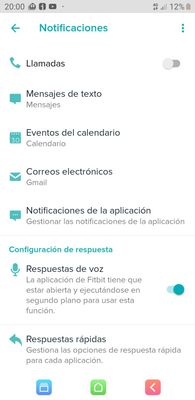

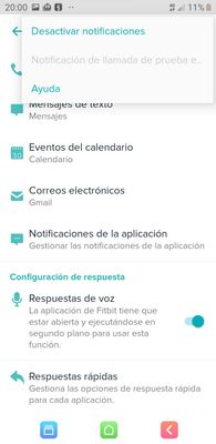

Hola.
Gracias por la respuesta. He hecho todo lo que me indicas y las notificaciones del teléfono siguen sin funcionar. Cuando entro en la app de Fitbit voy a notificaciones y en llamadas me sale que esta desconectado y a los dos segundos se conecta el sólo y si le doy a enviar una notificación de llamada no la manda. Tengo el problema escalado y me han dicho que restaure a valores de fábrica y vuelva a configurar el dispositivo. Ahora no dispongo de conexión wifi,cuando la tenga iniciaré todo el proceso. No se si puedes ayudarme en alguna otra cosa.

Te mando unas capturas de pantalla con respecto al tema de notificaciones

Hola @JulioPM gracias por confirmar esta información.
En tu caso también he visto que ya tienes un caso abierto para este problema . Gracias por todos los pasos que ya has intentado. Cuando recibas la respuesta de nuestro equipo asegúrate de decirles un resumen de los pasos que ya intentado para que sea más precisa la interacción.
