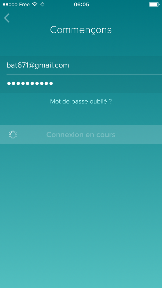

Bonjour
Même problème pour moi. Impossible de me connecter via l'appli sur iPhone 6 :
Alors que je n'ai aucun problème depuis un ordi ou depuis l'appli Android ...
Désinstaller puis réinstaller l'appli IOS n'a rien changé ni réinitialiser le téléphone ou le mot de passe Fitbit ...

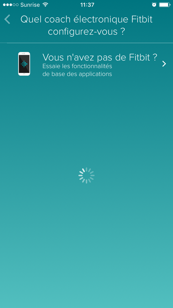

Il semblerait que ce soit vraiment l'appli qui ne se connecte pas avec le serveur Fitbit puisque l'écran d'accueil pour trouver un appareil mouline également sans résultat :
Du coup, mail aussi envoyé au support Fitbit, on verra bien ce qu'il en retourne.
