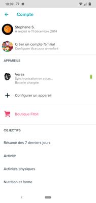

1 Vous utilisez bien un compte Fitbit diffèrent de votre compagne
2 votre compagne a bien supprimé le jumelage dans l'application (pas d'image de la montre comme ci-dessous) et dans le bluetooth du téléphone.
Répondez en reprenant les numeros
