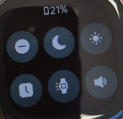

Gestern um ca. 20 Uhr kam die Akkustand niedrig Meldung. Jetzt stehe ich um 10 Uhr bei 18 %. Heißt wieder ca. 0,5 % je Stunde - das sollte passen.
@MrBounce Dein Akkuverbrauch scheint noch geringer zu sein - je nachdem wie groß die Zeitspanne natürlich zwischen vor und nach dem Schlaf war.
