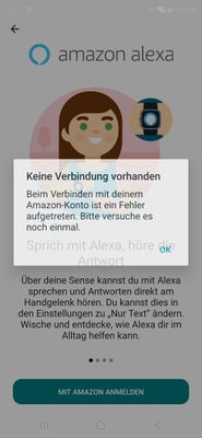

Hey, ich habe ein neues Handy (S24 ultra) und seitdem kann ich die Alexa nicht mehr einrichten.
Ständig wird mir diese Fehlermeldung angezeigt.

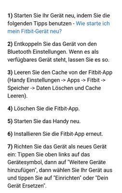

Hey, ich habe beim Support angerufen und diese Liste bekommen.
Punkt 4 hat letztendlich bei mir funktioniert 😊👍

Hallo @Tickets
Bist Du auf dem Handy bei Amazon angemeldet? Versuch ansonsten mal Handy und Uhr neu zu starten, dann synchronisieren und dann nochmals Alexa einzurichten...

Ja, ich bin angemeldet. Ich habe jetzt beide Mal neu gestartet, aber es kommt immer nach der Zugriffsanfrage diese Fehlermeldung.

@Tickets , herzlich willkommen bei der Community! Vielen Dank für deine Informationen und Bilder.
Hast du vorher versucht Google Assistant einzurichten? Wenn schon, beachte bitte, dass man entweder Alexa oder Google Assistant eingerichtet haben kann.
Nutzt du irgend eine VPN oder ähnliches?
Erhälst du die Fehlermeldung mit WLAN oder mobile Daten?
Bitte am Handy, vergewissere dich, dass du die letzte Aktualisierung der Fitbit App installiert hast.
Schliesse die Fitbit App ganz, indem du auf dem Multitasking Knopf antippst und die App nach oben oder nach links schiebst.
Dazu in der Einstellungen am Handy gehe auf Apps> Fitbit App und entleere den Cache. (Keine Sorge, alle synchronisierte Daten bleiben auf deinem Konto gespeichert.)
Versuche die Verbindung mit Alexa erneut

Hey,
Ich habe jetzt alles versucht, was du vorgeschlagen hast, und es funktioniert leider immer noch nicht.
Jedes Mal fragt er mich, ob ich mich bei Amazon anmelden möchte. Dann klicke ich auf „Ja“, durchgehe die Fragen (erste Schritte), dann klicke ich auf „Zulassen“ für die Genehmigung für Alexa, gebe meine Amazon-Daten ein und zack kommt die Fehlermeldung, dass keine Verbindung vorhanden ist.
Ich bin echt ratlos.
Google hatte ich mal zum Testen eingerichtet, das hat auch direkt geklappt, aber Google bringt mir nichts, ich steuere mein Smart Home mit Alexa, also habe ich Google direkt wieder runtergeschmissen.
VPN habe ich nicht auf dem Handy und die Fehlermeldung kommt bei WLAN sowie bei mobilen Daten.

Die Punkte 1–3 und Punkt 5 hatte ich bereits versucht, jedoch ohne Erfolg.

Hey,
danke für die Liste und die Hilfe. Habe alle Schritte befolgt, dann hat zumindest die Anmeldung wieder geklappt. Musste aber am Schluss noch einmal mein Handy neu starten.
Jetzt geht es. Tausend Dank, wollte meine Fitbit schon "entsorgen". Für mich macht sie auch nur mit der Verbindung an Alexa Sinn. Hoffe Google bleibt dabei und fängt nicht an gegen Drittanbieter zu arbeiten.
Lg und nochmal Danke!

Danke so hat es bei mir wieder geklappt
