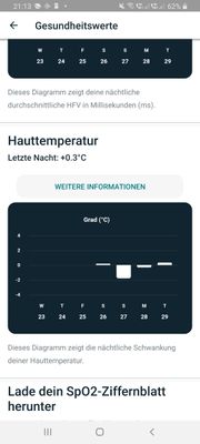

Bei mir wird, wenn ich dort drauf klicke und runter scrolle, die Sauerstoffsättigung angezeigt, in %. Aber eben als Diagramm.
Dort ist auch ein solches Diagramm für die Hauttemperatur. Aktuell sehe ich noch nichts aber lt App dauert das auch 3 Tage. Demnach könnte ich morgen oder Dienstag dort mit der ersten Anzeige rechnen.

Sauerstoffsättigung und Hauttemperatur werden jetzt heute morgen nach drei Tagen sogar angezeigt.
Aber was soll bitteschön bei Hauttemperatur der einzige Hinweis im Persönlichen Bereich -1,2 C ?
Ich fände es ja mal nicht schlecht wenn auch meine tatsächliche Körpertemperatur angezeigt würde und nicht nur eine Abweichung.
