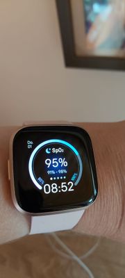

also selbst meine normale Versa zeichnet etwas auf, was in diesem Diagram als Temperatur aufgezeigt wird. Auch Geräte der Versa2/3-Serie tun dies so wie @Sopi das in ihrem Screenshot zeigt.
Ob das nun eine Hauttemperatur ist, oder eine anderweitig interpretierte Messgröße kann ich natürlich nicht mit Sicherheit sagen, aber ich würde sagen wollen, dass die Funktionen unter diesem Link bei der Übersetzung etwas gelitten haben 😏 oder auf einem alten Stand sind, denn die Versa's haben ja jüngst ein FW-Update erhalten 👍

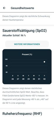

Denn ich bekomme SpO2 auch nicht mehr angezeigt in der Software (im Punkt Gesundheitswerte in der App) ... aber immerhin die Hauttemperatur als Graph. Das kann es ja nicht sein, oder? Dass die Sense die SpO2 Werte nur aufzeichnet wenn das spezielle Ziffernblatt aktiv ist.

Seh ich auch so, scheint aber aktuell tatsächlich so zu sein. In der App habe ich die Rubrik unter Gesundheitswerte, aber mit der Anzeige „keine Daten“.

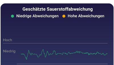

Das habe ich gelesen und es ist so nicht richtig. Ich trage die Sense jede Nacht und habe diese Zifferblatt nicht mehr installiert. Trotzdem sehe ich in meiner Schlafanalyse meine SPO2 Werte als Kurve. Das Ziffernblatt ist also definitiv nicht zum Messen nötig. Es zeigt die Werte einfach nur an ohne in der App wursteln zu müssen. Das Ziffernblatt hatte ich auf meiner Ionic auch zum Testen drauf. Zum Messen hat die Ionic dieses Ziffernblatt auch aber nicht nötig. SPO2 konnte sie schon vorher messen.
Sprechen wir hier vom selben?
Es gibt 1. die Sauerstoffabweichung als Kurve - hier erfolgt nur eine Ausgabe Abweichung hoch oder niedrig innerhalb der Schlafanalyse. Das wird ohne das installiert Zifferblatt seit geraumer Zeit angezeigt.
2. Die SpO2-Daten werden in der Kategorie Gesundheitswerte angeben und nur angezeigt, wenn man das Zifferblatt zunächst installiert und auch aktiv verwendet.
@sancho90
Ich denke auch, dass das gemeint ist:
Hier wird trotzdem der gleiche Sensor genutzt und genauso gemessen. Das Ziffernblatt ist nur die "direkte Darstellung eines Durchnittswertes am Handgelenk".
Sense | Charge 3 | Samsung Galaxy Note 10 Lite
@MrBounce
Fakt ist und bleibt, dass es zwei verschiedenen Angaben gibt:
  1. Beim Schlaftracking die Anzeige einer Sauerstoffabweichung (wie von dir gezeigt niedrige bis hohe Abweichung).
  2. Bei den Gesundheitswerten zwischen Hauttemperatur und Ruheherzfrequenz die Sauerstoffsättigung (SpO2), die den durchschnittlichen SpO2-Wert zwischen 80 bis 100 % pro Nacht ausgibt - allerdings nur für Nächte, an denen man das Ziffernblatt auch aktiviert hatte an der Smartwatch.

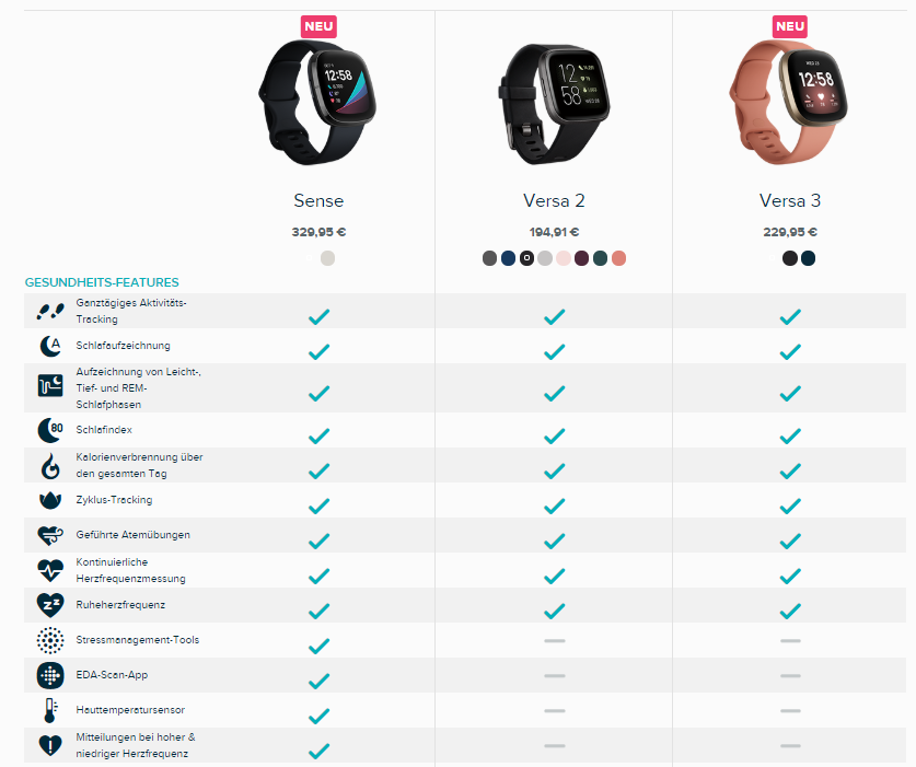

Eigentlich ging es hier ja um die Hauttemperatur und nicht die SpO2 Messung. Ist der Produktvergleich auf den Fitbit Seiten falsch, dass nur die Sense die Hauttemperatur messen kann oder worin unterscheidet sich das Feature, dass bei der Sense dabei sein soll, aber offenbar auch schon eine Versa 2 kann?

Hallo @BaldEagle74,
Meine Aussage hatte ich auf den Vergleich direkt bei Fitbit bezogen, gemäß dem nur die Sense (nicht aber Versa 2/3) den Hauttemperatursensor haben sollen:
In den Spezifikationen ist mir nachfolgender Unterschied aufgefallen:
  • Versa 2 / 3: Temperatursensor (Anzeige von Abweichungen der Hauttemperatur nur mit Fitbit Premium)
  • Sense: Hauttemperatursensor
Schönes Wochenende!
